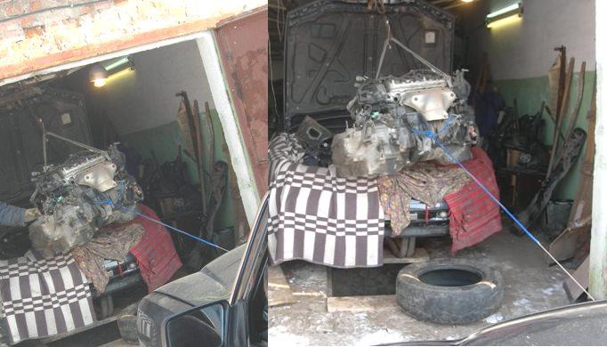

Если вы не имеете возможности после подъёма узла сдвинуть его перед авто или в сторону, то вам лучше опустить Узел вниз, отсоединить АКПП (описание ниже), и уже потом вытащить всё по отдельности. Есть ещё способ (кому как удобней): можно Узел опустить вниз, потом передвинуть куда надо и поднять, короче смотрите сами.
У нас был очень маленький гараж с маленькой, коротенькой ямой, поэтому выбирать не приходилось, и мы снимали вверх. Для этого, после опускания вышеописанного узла мы перецепили крепление троса к узлу, передвинули крепления лебёдки на тросе так, чтобы при подъёме двигатель был на много выше, чем коробка
Кому интересно как мы вытаскивали это от туда, пожалуйста, фото
здесь, сюда не вываливая, т.к. итак весит много.
Один опускал лебёдку, один за рулём “тягача” плавно сдавал назад, я регулировал ”движение”, короче вытащить получилось, но обратно мы ставили по отдельности, т.е.:
-двиг мы воткнули через верх;
- потом опустили вниз;
-затем засунули короб через низ;
-соединили, а затем только начали установку, довольно просто…

Ща просмотрел топ ишО раз, вспомнил как мы снимали двиг
:rofl: :rofl: , смешно стало, тогда смешно не было, двиг подняли, а как вытаскивать его от туда shok.gif , не знаем.

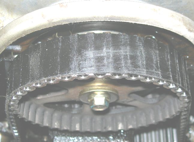

И второе, когда открыл крышку ремня ГРМ и увидел ремень, чуть не упал
ohmy.gif ohmy.gif :blink: , хорошо я начал все менять, могло быть и хуже...гораздо хуже.
Предыдущий хозяин ranting2.gif ranting2.gif , за машиной вообще не смотрел, за что вообще можно машину так ненавидеть, чтоб до такого довести, и я, ranting2.gif, послушал его, что он всё менял, таки дела dirol.gif
