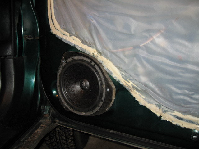

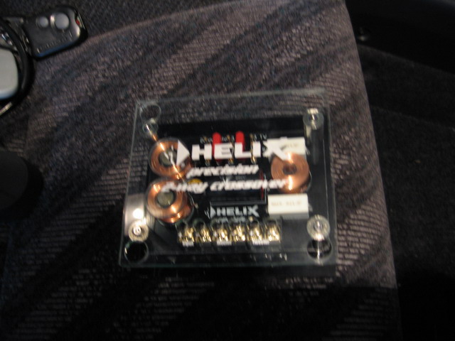

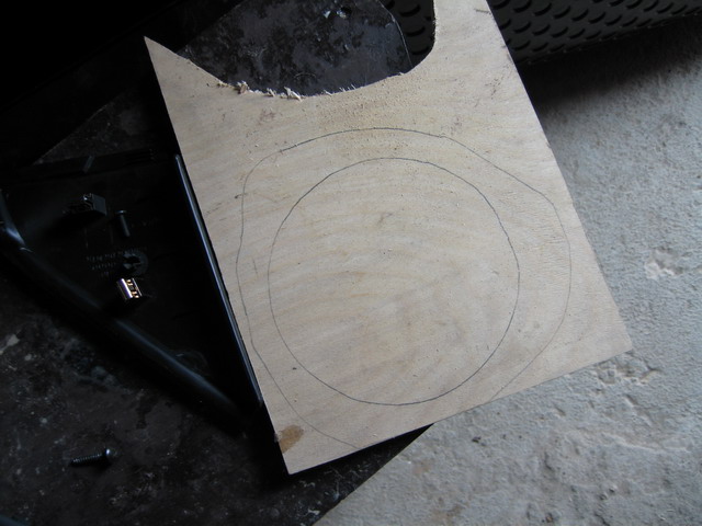

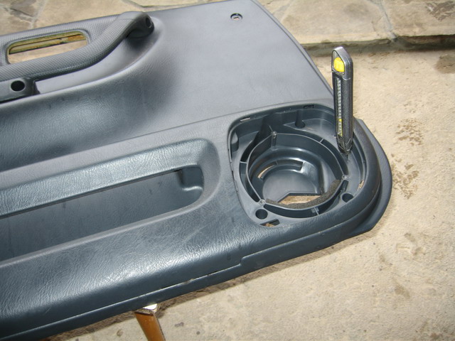

Идея: минимум изменений интерьера, замена фронтальной акустики, установка саба и усилка. Выкладываю по ходу… Ставим мидбасы в дверь. Если есть цель – оставить штатный дизайн, то делать наклонные подиумы (ЗА штатной решеткой) гиблое дело… Ради очищения совести попробовал сам… Скажу одно - не стоит. Если задавать направление – то уж с полной переделкой кармана… В противном случае, лучше подобрать динамики с большим углом рассеивания…. ( Это когда диффузор более выпячен наружу … \ . / - если это динамик - то этот угол более тупой. ) … На мой взгляд если акустика стоит менее 200 бачей , то лучше не морочится c подиумами… лучше …потратить эти $$$ на шумку двери… Это CR-V дверь…. Поддеваем решеточку отверткой… снимаем штатное...и вот оно – фото… ![]() Снимаем обшивку...и срезаем старое... ![]() Удаляем все лишнее, НО оставляем крепеж для штатной декоративной решетки!!! (и пары саморезов см. далее) ![]() Макет проставки из фанеры… ![]() В студиях подобные проставки красят… «Защищает фанеру от влаги и т.п.» … Скорее всего… не та краска, не та среда… Личное мнение… «Хуже не будет, зато выглядит симпатичнее». ![]() Сначала…я хотел поставить туда УРАЛ… Кто скажет, что акустика г… , пусть кинет в меня камень… Вполне дельный мидбас, НО !!!!!!! (хотя кроссоверы и ВЧ… не супер, но для своей цены… вполне) Работать он должен в ящике! В 10 литрах, на стенде, он играл так, что «охренеть», подобного контрабаса не всегда услышишь и за 500 зеленых … но не в CR-V ой двери - полный провал. И даже после ее проклейки, уверен ситуация не намного будет лучше… А вот HELIX 236… меня лично порадовал… + пол дюйма меньшего диаметра ... дают нааамного меньше гемора при установке.!!! ![]() Ну, как такое спрятать, а придется … ![]() Что дальше? - Дверь очень шумная, если бюджет и уши позволяют – надо глушить, в любом случае. Провода – тоже менять (не менял т.к. не купил усилок). Под саб и вч. буду играться с со ст. волокном … тоже выложу. И даже боле того, в таком кузове, признаюсь, никогда не лепил ящик в объем запаски… тем интереснее… В теории не должен играть… на практике – посмотрим… Ради прикола….может АЧХ измерю, если прибор будет…. Собственно, у кого какие мысли, опыт…. Предлагаю поделиться! |
