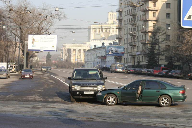

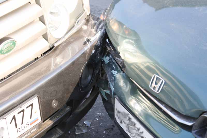

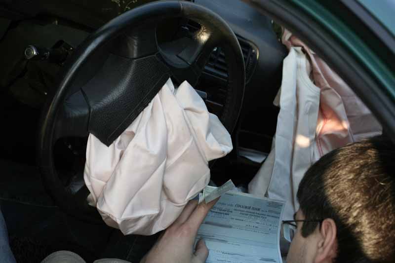

30 марта после посещения бассейна утром, поехал на работу, ехать мне нужно было около километра. На правом повороте по главной дороге мне не уступили дорогу (причем нагло так, стоял он, пропускал, а потом рванул, я даже среагировать не успел). ![]() Не смотря на то, что скорость была не очень высокой, ее все-таки было достаточно для принятия решения SRS'ом о срабатывании (получил подушкой по носу - щелбан за испуг). ![]() При осмотре моим не профессиональным взглядом стало ясно, что мне придется ремонтировать: SRS, капот, крыло, бампер, телевизор, радиатор охлаждения, радиатор кондея, фара, поворотник. ![]() Машина у меня как вы видите Honda Accord 1994 года Англичанка с люком, SRS и кондеем. Помогите советами. И главный вопрос: сколько всё это может стоить, особенно SRS. Меня интересует реальная стоимость, т.е. кто сталкивался? И сколько при всём при этом мне может заплатит страховая (ОСАГО), у кого какая практика? Страховая у ответчика «Русский Мир». |

Так его признали виновным? А то судя по фоткам - ты его не пропустил |

На первой фотке вверху отчетливо виден перевернутый треугольник, такие треугольники характерны для знака 2,4 "Уступи дорогу" Мент сразу сказал, что он виноват, но зачем-то назначил группу разбора. Да и сам водитель Ланд Ровера во всем сразу признался |

Группа разбора полюбому будет. Блок СРС - денег стоит, но сами подушки плюс ремни с преднатяжителями тоже не мало стоят... Если чО, в аську стукнись! |

Цитата(armen13 @ 03.04.07 - 11:51 ) На первой фотке вверху отчетливо виден перевернутый треугольник, такие треугольники характерны для знака 2,4 "Уступи дорогу" Мент сразу сказал, что он виноват, но зачем-то назначил группу разбора. Да и сам водитель Ланд Ровера во всем сразу признался Точно, сорри не заметил :) Армен, сочувствую, обидно |

Бывает, вот я и подсказал. Олег, смотрел я сколько стоят подушки по exist'у водительская - 40 тысяч пассажирская - 45 тысяч блок управления 26 тысяч, а стоимость датчика удара не нашел. Короче 120 тысяч страховой премии только на ремонт SRS уйти может. А дальше что? Суд? |

либо брать подушки на разборе.

Сочувствую. По сабжу. SRS менял("мозги"+2 подушки)..брал в Опалихе, но у меня хетч... Вышло вполне бюджетно(по сравнению с теми ценами которые ты привел). |

на разборе на Новосходненском шоссе спрашивал: по 500$ за каждую из подушек, за блок, за датчик удара Как сработовшую подушку от не сработавшей отличить, я смогу, а вот как отличить сработавший датчик удара и мозги - не знаю. |

Цитата(Andryus @ 03.04.07 - 12:04 ) Сочувствую. По сабжу. SRS менял("мозги"+2 подушки)..брал в Опалихе, но у меня хетч... Вышло вполне бюджетно(по сравнению с теми ценами которые ты привел). А в баксовом или рублевом эквиваленте сколько это бюджетно? Короче, сколько денег отвалил? И как ты проверил мозги до оплаты? Подскажи плиз. Или взял на риск? Т.е. если индекатор SRS погаснет, значит всё ок? |

Цитата(armen13 @ 03.04.07 - 12:10 ) А в баксовом или рублевом эквиваленте сколько это бюджетно? Короче, сколько денег отвалил? И как ты проверил мозги до оплаты? Подскажи плиз. Или взял на риск? Т.е. если индекатор SRS погаснет, значит всё ок? мозги+подушки=15000 руб. установка=3000 руб. Устанавливали там же. После установки, завели машину ошибка SRSа погасла. Дали гарантию на то что сработает (тьфу-тьфу-тьфу). Если бы мозги были уже "стрелянные", думаю срабатывание после заводки машины было бы неизбежно :) |

не, там все может жить своей жизнью :) один раз подушка сработала когда клиент остановился у шлагбаума на выезде из сервиса, он как раз сигарету прикуривал - пришлось ее съесть...решил покататся без блока срс под свою ответственность :) |
