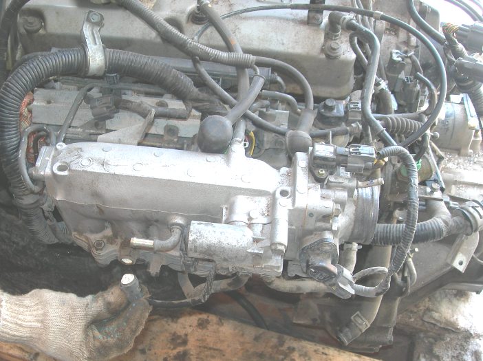

 evgen149
сообщение 16.04.06 - 13:50
Сообщение #15
Сообщений: 1.030
Имя: Женя
Город: Тобольск, 72
Машина: Volvo S40, Audi A4 1.8Т чип-> 195НР
Репутация: 22
Дима, вот рисунок снятого двига, покажи стрелкой, где примерно искать

 bugaboo
сообщение 16.04.06 - 14:10
Сообщение #16
Сообщений: 258
Имя: Александр
Машина: Civic fastback mb4 '98 D16B2
Репутация: 2
здесь не видно ни фига. понятно только, что справа
здесь http://www.geocities.com/ng_randolph/Civic...civic_info.html можно посмотреть как он мордально на цивике выглядет
вот здесь http://www.japancats.ru/honda/details.asp?...7F00261&scr=600 поз.6 коробка в сборе. на этом рисунке датчик должен быть где то слева снизу в районе стыка фланцев картера коробки и картера гидротрансформатора
 mail_robot
сообщение 16.04.06 - 17:34
Сообщение #17
Сообщений: 2.433
Имя: Дима
Город: Хабаровск
Машина: Avancier TA1 F23VTEC Xenon PremiumSound
Репутация: 32
на фотке его не видать. если бы под впрыском зафотать, там бы точно показал. Если ориентироваться по этой фотке, то датчик примерно в районе стыка дросселя с ресивером. Прям под ним.
