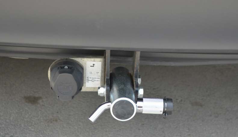

Как заменить фаркоп быстросъемным приспособлением
Для установки быстросъемного шара TAVIALS с корпусом крепления необходимо, чтобы кронштейн фаркопа имел пару крепежных отверстий диаметром 12,5 на расстоянии 60 мм друг от друга. Внешний диаметр крепления равен 50, именно такое расстояние должно быть между пластинами кронштейна.
Если параметры установленного на автомобиле кронштейна, удерживающего несъемный шар, не соответствует требуемым, потребуется доработка. Но крепеж большинства ТСУ полностью совместим с корпусом быстросъемных шаров TAVIALS. Поэтому монтаж корпуса шара занимает не более 15 минут.
Шары TAVIALS выпускаются в различных вариантах исполнения. Это позволяет подобрать нужный элемент для большинства автомобилей и микроавтобусов, независимо от клиренса и особенностей кузова.
Чтобы установить быстросъемный фаркоп TAVIALS, необходимо выполнить следующие действия:
  • открутить две гайки, удерживающие болты крепления фаркопа;
  • установить корпус быстросъемного шара;
  • закрепить корпус при помощи крепежных элементов, поставляемых в комплекте с устройством;
  • установить подрозетник и закрепить на нем розетку;
  • нанести смазку и вставить шар, зафиксировав его стопорным пальцем.
После этого тягово-сцепное устройство готово к эксплуатации и с его помощью можно буксировать прицепы весом до полутора тонн.
