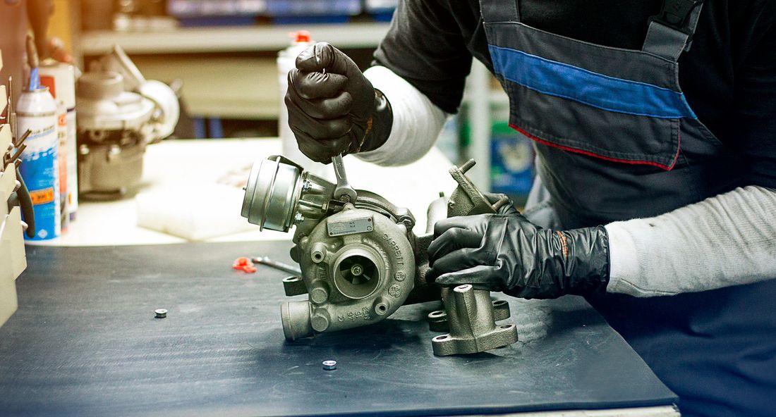

ремонт турбины - фото

1. Капитальный ремонт с заменой «картриджа».
Это самый распространенный и часто оправданный способ. Суть: приобретается ремонтный комплект (Repair Kit) - новая сердцевина (картридж), куда входят вал с крыльчатками, подшипники, уплотнения, а иногда и упорные кольца. Ваша старая «улитка» разбирается, корпуса (холодная и горячая части) очищаются, проверяются на трещины, и в них запрессовывается новый картридж. Это дешевле новой турбины на 30-50% и часто продлевает жизнь на срок службы оригинальной детали.
Важный момент: ремонт имеет смысл, если корпуса в хорошем состоянии. Если «горячая» часть прогорела или крыльчатка разрушилась, отправляя осколки в мотор - тут уже только замена.
