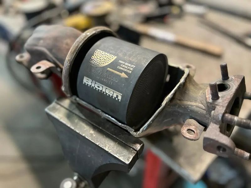

Конструкция катализатора
Внутренние узлы катализатора расположены в корпусе эллиптического или круглого сечения. Оболочка изготовлена из жаропрочного стального сплава, выдерживающего значительные термические воздействия и перепады температур.
Внутри установлен керамический или металлический сотовый блок, составляющий основу конструкции. Поверхности сот покрыты сплавом драгоценных металлов. Это вещество инициирует каталитическую реакцию канцерогенных компонентов выхлопа, для снижения экологических рисков при работе мотора.
Между картриджем и корпусом размещена защитная прокладка, снижающее термическое воздействие на металлическую оболочку.

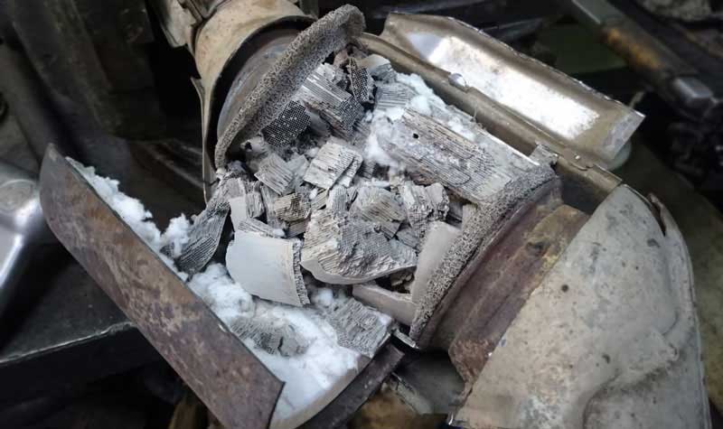

Важно как можно быстрее провести ремонт. Это вызвано не только повышенным риском аварийной остановки машины в пути. Большинство катализаторов изготовлены из керамики, поскольку при использовании металла сложно обеспечить необходимую площадь поверхности ячеек для должной степени очистки выхлопа, в соответствии с требованиями экологического законодательства.
При нарушении технологии производства или применении некачественного керамического состава, картридж интенсивно разрушается. Проникновение пыли в камеры сгорания может вызвать задиры на стенках. В результате вскоре потребуется проведение капитального ремонта двигателя, что сопряженно со значительными расходами.
